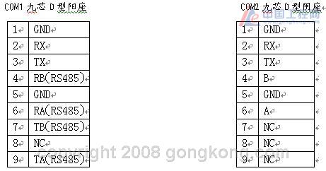

POP-D型文本提供两个九芯D型端口COM1、COM2。其中COM1支持RS232/RS485/RS422物理连接,COM1端口同时也是工程画面文件的PC下载端口;COM2支持RS232/RS485物理连接。两个串行端口的定义如下:

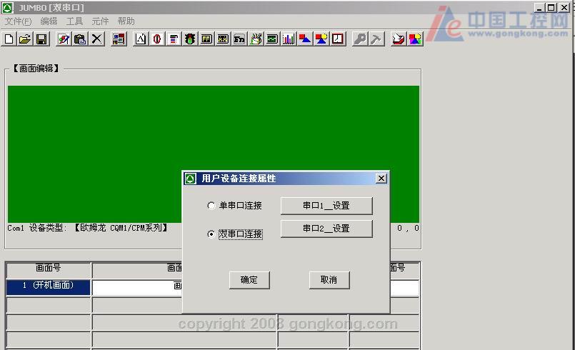

点击JUMBO软件图标,进入工程画面组态软件工作界面并选择“新建工程”项,桌面上弹出如下工作画面:
图二、双串口连接设定画面
选中“双串口连接”项,由于VIGOR PLC连接在COM1端口,点击“串口1_设置”项,进行PLC的通讯参数设定,VIGOR PLC的通讯协议为其专用协议。

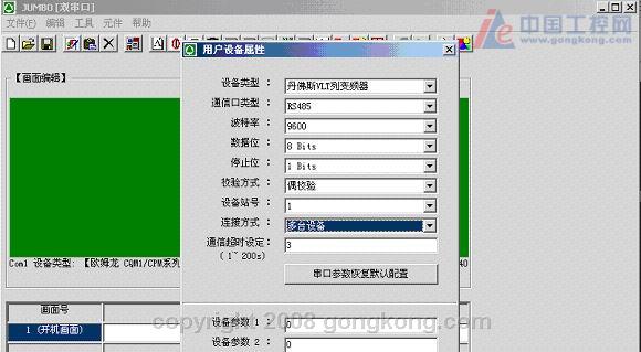

丹佛斯变频器通讯协议为Modbus RTU, POP文本作为Modbus RTU主站,变频器作为Modbus RTU从站,可连接多台变频器。本次方案通过COM2的RS485总线端口连接3台丹佛斯变频器。
在上一个画面中点击“串口2_设置”项,弹出如下用户设备属性子画面:
图三、 多台变频器通讯参数设定画面
从上图可以看出,连接多台串口设备时,要求串口设备的通讯协议支持多台连接,并且设备的通讯参数相同。选择“连接方式”项为“多台设备”,不同设备的地址为不同的站号。另外选择多台串口设备连接时要注意以下事项:
* 为方便用户编辑工程文件,若选择多台设备时,设备属性中的设备站号作为放置不同元件的默认初始站号,但是各元件最终的站号选择由各元件属性中的站号确定。若选择单台设备时,则设备属性中的设备站号作为所有元件的站号。
* 注意所放置元件的站号应当与所对应的PLC或其他串口设备的站号一致。否则可能导致通讯失败。
* 元件寄存器地址映射请参考所连设备厂商提供的技术手册。

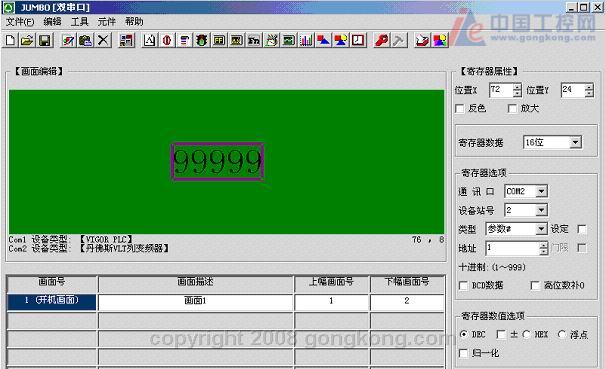

与普通的单串口文本显示器不同的是,在工程画面中的每个元件都要选择该元件对应设备的串行端口(通讯口)号,只有这样才能保证该元件能映射到正确串口设备中的数据地址单元。
在本例中,我们设置与PLC相关的元件时,要设定该元件的通讯口号为COM1;设置与变频器相关的元件时,在设定该元件的通讯口号为COM2的同时,还要选择该元件对应变频器的站号地址。
如下图所示的一个数据寄存器显示元件,该元件是连接在通讯口COM2,站号地址为2的变频器的一个数值显示元件。
